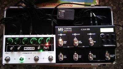

¿podria conectar mi guitarra a mi Mooer Preamp Live, la salida de este a un Radar, la salida del Radar a la mesa y de la mesa salida a un monitor de escenario?
Nada sufruría de poder conectarse de esa forma?

No necesitas un radar, el Pream Live ya trae simulación de cabinas y soporte para IR'S de terceros.
Mejor dicho, viene con las opciones del RADAR incorporadas.
MOOER PREAMP LIVE
30 diferentes simulaciones de cabinas asignables individuales a cada canal
Soporte de IRs de terceros fabricantes (longitud máx. de Sample 23,2 ms / 1024 puntos)

Gracias, entonces no nocesito el Radar. Ya tengo el Preamp

Estuve tentado con la Nova System que ya tuve en su tiempo pero la configuracion de efectos en la M9 es más facil e intuitiva,sin tener que entrar en menus para configurar los efectos.
¿A que te refieres con: "y todo por midi 4 canales" No entiendo lo de 4 canales.
Jorge Vásquez (Tatuador)
El preamp live puede guardar 4 presets uno x pulsador y envía comandos midi, con lo cual pisando un solo pulsador cambias el preset tanto de la m9 como del preamp live.
6_jao
por el 03/12/2018 7 anuncios en Mercasonic
Entendido, asi lo tengo. La Mooer tiene 12 presets (4 prests x 3 bancos) + 12 posiciones de esos presets + booster, es como si tuviera 24 presets.
La M9 tiene 24 escenas, pues tengo asociados cada uno de esos 24 "presets" a cada una de las 24 escenas de la M9.
Al accionar cualquier preset asocia una de las escenas con 6 efectos para poder usar 3 a la vez.
De un pisoton paso de un sonido ritmico con un poco de delay y reverb a uno con booster con mas delay, overdrive + reverb, como ejemplo.
