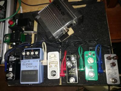

Yo los tengo así:
Guitarra
Clon del klon,
Mooer green Mile
Xotic SL drive
Spark Booster
Boss ch1
Delay joyo
Mooer A/B
A: mooer radar
B: caja de inyección
Mesa de P.A.
Toco con una stratocaster con puente piezoeléctrico,, entonces con la caja AB lo que hago es sacar la señal de la strato al mooer radar y la del piezo a la caja D.I., muy buen sonido y se acabo de cargar amplificadores, pantallas......

#338 , Estarriaga: no utilizas ningún preamp? O tienes conectado los que lleva el Radar? (creo que lleva alguno de serie, pero puedo estar equivocado, tengo un empacho de leer sobre preamps, cab sim, radar, etc) :calor:

Hola Toni, te cuento, cuando recibí el radar, lo conecté más o menos como está ahora, y fui girando la ruedita roja y en el 20, me gusta mucho cómo suena la guitarra tanto en limpio como con los overdrive, ya ves que me he "comido poco la cabeza"!!!
Así que cuando os leo por aquí que si "cargar impulsos" etc... Me suena a chino!!!! Será que con 53 años que tengo... Estas tecnologías me superan!!!!
