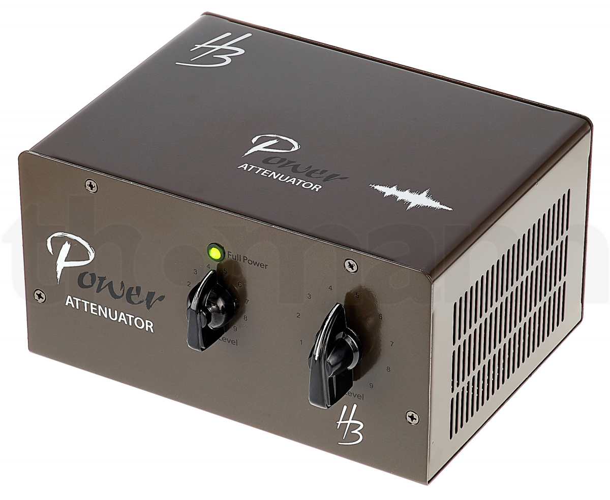

Creo que tu mejor opcion si quieres utilzar el mooer para grabar o envir a mesa, es utilizar la salida de auriculares. Aunque ya tiene algun tipo de emulacion de altavoz, quizas puedas compensarlo de alguna manera con la EQ.
Otra opcion seria utilizar la salida de pantalla con una caja de carga con salida de linea. Pero esto te costara mas pasta que un ampli nuevo....
Si te va el DIY, puedes construirte una, no es muy complicado para amplis de poca potencia, si encuentras los componentes. Tal y como este tipo:
lutop
por el 07/06/2019
tambien esta esta.... no se que tal va, no tengo referencias... Te sirve como atenuador, dummy load y salida de linea
https://www.thomann.de/es/harley_benton_pa_100_power_attenuator.htm
