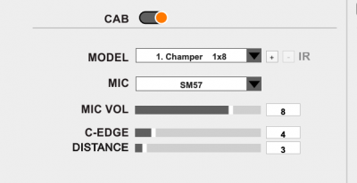

#467 Hola, la opción "-" solo sirve para quitar un IR externo que se haya cargado previamente.
Yo me refería a importar todos los PRESET iniciales, para tener así la configuración (PowerAmp) + (Cab, con IRs del mismo radar)+ (EQ)
#466 Olvidé exportar los presets de fábrica, para tenerlos como backup, antes de empezar a personalizar cada preset

quizas puedas hacer un reflash del firmware... aunque es un poco arriesgado

yo le doy al "-" y se pone el de fábrica.
