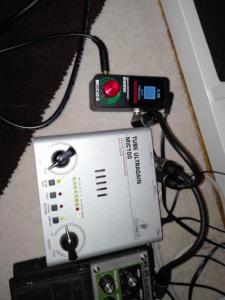

La. Presencian suelen ser agudos si... Ahora bien supongo que cad a ampli le dará su campana en su frecuencia.
Yo le he puesto delante un previo que tenía y la verdad que no se si será solo psicoacustica pero le da esa saturación que hechaba de menos para los limpios. Ahí va foto.
