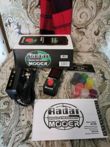

Hoy me ha llegado desde China mi Radar.
Pedido desde Amazon Mx y tardó un poco más de una semana en llegar.
Trae todo lo que sale en la foto, es decir, manual en español, adaptador 12v 1.0A, 10 piezas de topper para Footswitch y el propio pedal.

Vaya! los topper ha sido gentileza de amazón!!
Disfrutalo.
