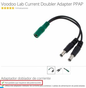

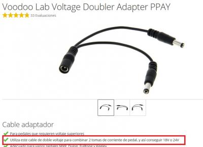

Hola, ¿alguin puede facilitar un diagrama de como están soldados estos los 2 tipos de cable que adjunto en las fotos? esos diagramas con colorines, si no me perderé, adjunto un ejemplo del tipo de diagrama que podría entender.
gracias! :)
souldrainer
por el 02/01/2020
Pues supongo que lo que hará el cable doblador de corriente es poner las dos salidas en paralelo,sumando así la corriente y manteniendo el mismo voltaje.El doblador de voltaje supongo que pondrá las salidas e serie,así se suman los voltajes de las dos salidas.

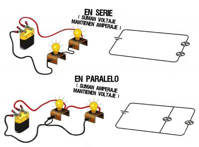

Eviterno
por el 03/01/2020
Gracias souldrainer, aunque habría preferido un diagrama de esos cables, aunque sea con el paint, porque no entiendo nada, de veras, a los que no hemos estudiado nos cuestan mucho las suposiciones que para otros son obvias.
Para mi es magia.
Sin embargo, me has orientado a hacer alguna búsqueda, y ya por mi y por todos mis compañeros, los lelos como yo, dejo un boceto, "para'lelos" de modo que yo también pueda encontrarlo en otra ocasión.
A partir de ese boceto, ya dibujaré mi propio diagrama y lo guardaré en mi archivo y así no tener que preguntar ciertas preguntas que me hacen sentir humillado.
Saludos!!
