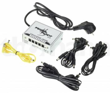

Con la fuente(de tomas aisladas) venían varios cables, uno de ellos amarillo, ¿será ese? no le dí demasiada importancia porque pensé que era como los negros pero para alimentar 2 pedales. que lo veo de nuevo y digo que es un cable normal, solo cambia el color.
Actualmente no se diferenciar un cable en 'Y' que tiene 2 salidas en paralelo y otro con 2 salidas en serie.
No se como están construidos estos "latiguillos Y" ni estos "daisy chain". Me informaré, porque me parece una información muy útil.
Gracias!!

En la pagina de Thomann no lo dejan claro, pero en un post por ahi en un foro he leido que el cable amarilo es en paralelo. Asi que te puede servir o bien para alimentar dos pedales de una salida, o para "current doubler", es decir, para alimentar un pedal de 9v con 240 mA
Pero lo mas seguro en estos casos es pillarte un multimetro de los chinos y comprobar el voltaje una vez conectado.Asi de paso compruebas la polaridad. Yo nunca conecto un pedal "a la brava"

Por cierto, no hay manera de distinguir " a vista" los cables que doblan voltaje de los que doblan corriente. Hay que probar con un multimetro.

Como dije, bajo la novatez en este campo, tengo un alimentador de 5x 9v / 120mA y este no era suficiente para el Radar, este pide 12v/300mA.
Una alternativa (a parte de la conexion en paralelo que me quita un puerto) era el "stick" ZGP 'W', este 'palito', dice que dobla el amperaje a 400mA, pero parece que no es suficiente el invento para usarlo en la fuente de 9v/120mA. como antes, hace el "amago" de encender pero no.
Sin embargo, este muy util para su otra función de reducir ruido, me enciende bien el Valeton Dapper y el Boss Metal Zone MT-2 desde un puerto USB 2.0 del PC, para emergencias es perfecto.
Al final, compré otro alimentador, pero este de 8x 9v/500mA y todo está en orden y funcionando sin problemas.
Agradezco a todos la ayuda, se aprende un montón con vosotros!
