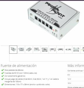

Por ponerlo junto a mi pedalera, tengo un alimentador "Harley Benton PowerPlant Junior**" donde este indica que sale a 120mA cada toma.

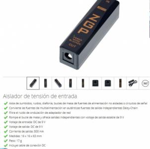

La duda, tengo el convertidor de energía Joyo ZGP, que es para los ruidos y tal, este sale a 9v y 800mA, pero claro... leo algún tip que dice que convierte por ejemplo, un cargador de movil en un alimentador para pedales etc... quizá sirva para mas cosas.
Ahora bien, ¿podría conectar el Radar a la "fuente**" a través del Joyo ZGP?? ¿serían 9v. a 800mA?

Prueba el Power plant, no le puedes hacer daño. Si al final 120mA no son suficientes, no te funcionara, pero no lo dañaras, siempre y cuando el voltaje sea de 12v o menos, y la polaridad la correcta.
Yo lo alimento con un alimentador generico de thomann de 9v, pero creo que da 300mA... Asi que no te puedo decir si con 120mA funcionara.
Otra opcion si tienes varias salidas de 120mA es poner un par en paralelo para tener 240 mA. Para ello necesitas un cable especifico.
Esto no te va a servir.... el ZGP solo te dara 800mA si recibe 800mA por la entrada.
Por otro lado, el ZGP-W es el que se puede utilizar para convertir voltaje, el ZGP normal solo es un "aislador"

la fuente de la foto, no lleva eso?¿ no sirve para añadirle algo pequeño, como creo que puede ser el ZGP de la foto? asi que llegue a los 300 o 350mA?
tomo nota, pero eso no suma el voltaje??

Como te he comentado antes, el ZGP no te subira los amperios. Te dara lo que de la fuente. Si la fuente da 120, pues 120 tendras.

Vale, ya he probado
Ok, lo he probado, el power plant, son 9v/120mA, hace el amago pero se apaga, tb con el 'palito' de joyo.
Aun sigo con la duda de los cables en paraelo, si esto no suma el voltaje. :/
La decisión que he tomado es que como está nuevo mi actual power bank, lo vendo y me hago con otro igual, poco mas caro, pero que tiene salidas de 500mA.
