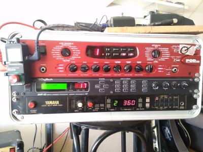

A ver quién me echa un cable:
Tengo que hacer una "colaboración" en un concierto en un solo tema con unos colegas, y como obviamente no llevaré el equipo grande estaba pensando apañarme con un POD Pro (el más viejo de rack) directo a mesa... y ahora me surgió la inquietud si con un Radar ganaría algo del realismo perdido de no tener mi ampli.
¿Sugerencias?

#629
Yo antes de cambiarme al HX stomp, utilizaba un POD X3, y ganaba mucho usando el Radar en lugar de los cab sims incorporados.

#629
Yo ahora uso el radar con un pod x3 live, pero antes lo usaba en un pod xt pro (el de rack).
Consiste en quitarle la emulación de pantalla y meterle el radar en el looper en serie. Notarás muchisima mejoria, yo he salido varios conciertos directamente a linea con el raadr y suena bastante bien, no tiene nada que ver con los sonidos de serie de pod, los peudes comparar con un ampli de verdad.

Walterius Albatrus
por el 14/02/2020
Pues si: he agregado el Radar con la emulación de 4x12s Greenbacks después del POD y antes de un detune + delay, y ha sido simplemente un sonido mejor a la emulación de la misma pantalla que trae el POD.
Y no he trasteado aún nada, sólo he ajustado el máster del bicho para equilibrarlo con el efecto siguiente y quedé sorprendido.
