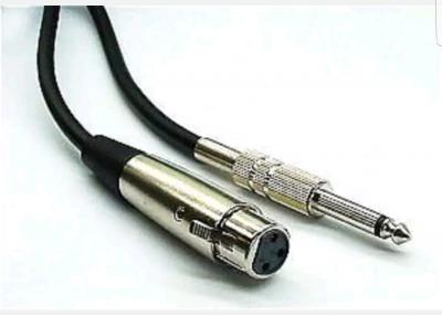

Estoy pensando en comprarme el Mooer Radar junto a un previo Mooer Micro 006 US Cl Deluxe para mi pedalera. La idea que tengo es que cuando a veces en directo no puedo ir con mi ampli, conectar estos dos pedales al final de la pedalera, y de ahí pueda ir a mesa. Lo que quiero es que cuando no voy con mi ampli el sonido lo lleve ya definido de casa (independientemente del ampli que me ponga el garito).
Ahora bien, la duda que tengo es en la conexión entre el Radar y la mesa. En muchos garitos lo que suele haber en el escenario es un panel espejo con conectores XLR que van hacia donde el técnico tiene la mesa. El Radar tiene salida tipo jack. ¿Qué hacer en estos casos? ¿Poner una caja DI a la salida del Radar?
Gracias de antemano!!!
Jorge Vásquez (Tatuador)
#154
fendervox
por el 21/08/2018
Gracias #155 !!!!
La verdad es que la respuesta era bien sencilla, no se como no caí antes! :russian_roulette: :ups: :jajajaja:
