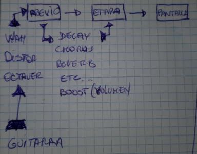

#140
Hola compi, a ver si puedo ayudarte, te acabo de hacer un par de esquemas, el primero es la forma "habitual" o común de montar el rig en directo, con la posición que debe de tener cada elemento en la cadena.
La segunda sería la forma de montar el Rig para ir directo a mesa con el mooer radar ,(el radar solo simula la pantalla y la etapa, no da ningun efecto mas)
Espero que pueda ayudarte a aclararte, no obstante te recomendaría abrir un post concreto.preguntando que previo en formato pedal podrías utilizar de acuerdo al tipo de musica que hagas, pon en el post, que guitarra usas, que musica haces y te aconsejaran sin problema el previo mas adecuado.
