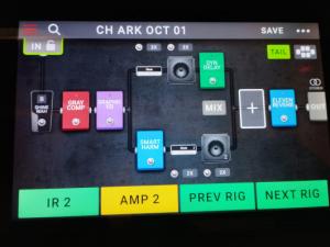

Yo ahora mismo, como me quedé solo en el grupo, me puse a estudiar un rig estereo con dos guitarras parecidas y paneadas y una de ellas octavada y con distinto IR y con un poco retraso. En mi casa suena de lujo pero si, luego en la PA cambia un poco... Logicamente también la sensación con unos monitores bien colocados a 1m respecto a una PA en una sala más grande etc nunca podrá ser la misma.
Me dió envidia que la Prime tenga un hueco más en las ramas del rig, me vendría de lujo eso en esta (la pedalboard).
El rig está aún en estudio, igual bajar pelín gain y algún remate más, pero voy muy encaminado. El delay solo en una rama mejor, pero al estar paneadas al 72% se deja oir en el otro canal con cierta lejanía que sumado a la reverb queda muy bien, en casa jejeej
Está hecho con una EC1000 con Jb+Jazz.
