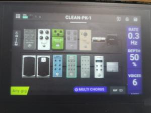

Queria proponeros que si encontráis algun Rig que este bien en el Headrush Cloud lo pongáis por aqui si no es mucha molestia.
Yo de los varios que he encontrado, este me parece muy bueno. Lo encontráis como PK-1
Tiene 3, Clean, Crunch y Lead
