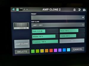

He comprobado que cuando te bajas los amplis clonado del headrush cloud, va a la carpeta de clones, y de ahí los puedes poner en el rig que quieras.

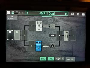

Yo me he montado una cadena doble. Una limpia con un clon de un JMP-1 en limpio y el otro, el mismo clon pero con Overdrive, y dios bendito como suena el cacharro. Sobre todo el del Overdrive. Brutal. Le he puesto dos IRs que venían en la Headrush, y aquello suena a gloria bendita. Un sustain acojonante.

#3215 Cuando clonas un ampli, o un pedal, te va a una carpeta de Clones de usuario. Luego lo puedes usar como amplificador en cualquier rig que tu crees o modifiques. Nada te impide hacer un rig por cada clon que tengas.
Por cierto, hay una opción que tiene Headrush y que otras unidades no tienen (Tonex desde luego no), y es la posibilidad de cargar dos clones en un mismo rig. Puedes crear un rig con dos amplis clonados sonando en paralelo, o crear escenas para cambiar de uno a otro, como si fuera un ampli de dos canales. O puedes poner un pedal y un ampli clonados.
Los clones en Headrush están mas o menos bien, dependiendo de como estén hechos, igual que pasa con Tonex o Kemper. Los buenos no son peores que en esas otras plataformas. El problema es que hay muy poco en comparación. Lo que hay en Headrush cloud es poco y no se ve que crezca demasiado. Y comerciales, normalmente de mas calidad, tampoco abundan. Están los de Choptones, los de worship tutorials (los mejores para mi gusto), los de Doctor McFarland, los de SDNA, y ya no se si hay más. Comparado con lo que hay por ahí para Tonex o Kemper, muy poca cosa.
Un vídeo del proceso sería absolutamente bien recibido por la comunidad, si te animas...

#3221 Aqui lo tenes. El clon es del headrush cloud
