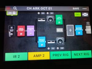

Lo otro si, yo actualmente eso es lo que hago, aunque sigo investigando para buscar más y mejores soluciones. Uso una cadena doble en la que meto el mismo ampli (ya probaré a usarlos distintos) pero distinta IR en cada rama. En "MIX" las paneo al 70% para que salga cada una por un canal y un poco de la otra. A una de ellas le tengo puesto un octavador para darle otro aire y un pequeño retraso para que no se monten y suene más como dos guitarristas.
El Delay en ambas ramas no. Al ir una retrasada, se juntan los dos delais y es follón. En sola una no es lo suyo, pero queda curioso. Sigo probando cosas.
Hay más gente que usa algo así y seguro que tiene más ideas. Te dejo una imagen con la idea básica original, la estoy modificando poco a poco y sacando otras parecidas.
