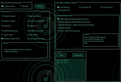

Las chocolate vienen a veces con algunos botones preprogramados en modo long-press, por eso no te está funcionando bien.
Usa la aplicación de PC o Mac para programarla por USB, la aplicación para móviles es una mierda.
http://www.cuvave.com/appdownload
Imagen 1: Advanced custom mode
Aquí nos aseguramos de que los cuatro botones estén en modo "one-press" .... para ello los pasamos a cualquier otro modo y después al modo "one-press" que es el primero. No te fies de que el botón salga ahí por defecto.

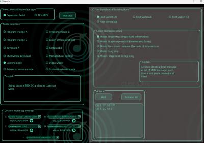

Imagen 2: Custom mode
Aquí programamos los CC50, CC51, CC52, CC53 para la Gigboard. ¡Ojo!, todos los modelos differentes de Headrush puede usar canales diferentes, consultad los que usa la vuestra.
Esto es todo... ya me cuentas.

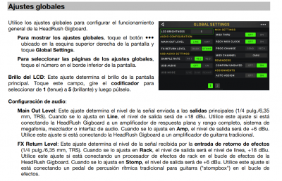

Hola compañeros, por fin, el lunes me llegó la Prime, tengo que decir, a favor de Music Store donde la compré, que ensalada perfectamente, con dos cajas, falcada, son movimiento, en fin son rollos, ... Estoy disfrutando!!!, vengo de una MG30 de NUX, por supuesto, nada que ver, está claro que hay Rigs que suenan muy mal pero la calidad del sonido se aprecia y. no hubo ninguno que toqueteandolo no se arreglará, para mí, suena de lujo, con presencia, dinámica, definición, muy bien, ya digo, la calidad del sonido se aprecia al primer toque, bueno, dicho esto y perdón por el rollo ... La tengo, a través de XLR a mesa, pero quería sacar, en mono, de la salida de 1/4, al Return de mi ampli, cómo lo tenía con la NUX, y no suena nada por esa salida, está todo activado en el Global settings, algo eTare haciendo mal, si alguien tiene idea, os agradecería una ayuda. Gracias y encantado de unirme a vosotros. Salute!!!

En la Giboard tenemos esto en los ajustes generales que puede estar o no relacionado con tu problema. Trastea un poco por las de tu Prime a ver que tiene por allí. Y una leída al manual, aunque sea cuando se va al baño, nunca viene mal 😅.
