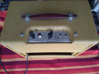

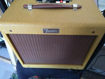

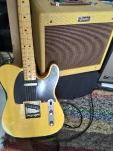

Bueno, por vuestra culpa y por la de éste genio: https://www.youtube.com/watch?v=1r6WSUlvQ20 ya soy uno más en la familia Champ. Llevo mucho leyendo éste hilo, sois unos crácks, gracias.

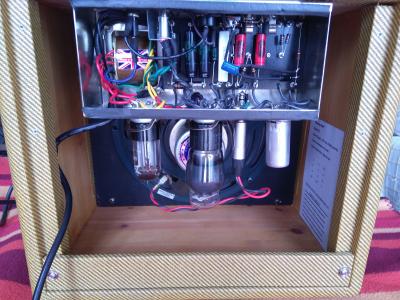

Compré un Champ, un clon del original 5F1, cono Weber de alnico de "10, mueble de pino Tweed lacado con nitro fabricado por AF Custom Cabinets UK, electrónica por UK por el Abbotts Amps UK (por el tecnico Eli Abbott) con resistencias de carbon, electroliticos Sprague Atom, capacitadores de señal Jupiter Astron USA, valvulas NOS etc, transformadores hechos a mano en UK, incluso lleva un interruptor para darle mas agudos a bajo volumen. BRUTAL! Y ya tengo algunos amplis, de más watios y de mucha calidad.. Twin reverb, Carr Sportsman...
Estoy realmente sorprendido con justo lo que siempre decís, la dinámica (alucinante) y como rompe, vaya crujido más delicioso.

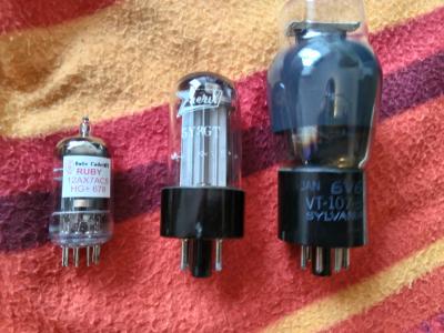

El ampli traía una válvula NOS de los 50, una pena que se jodiera en el transporte... así que me toca buscar una 6v6. Mientras le he puesto una 6L6 del Twin, pero claro no rompe igual.. Alguna recomendación? Me han aconsejado la Electro HArmonix 6v6 GT.
Os subo unas fotos para compartir mi felicidad.
Un saludo a Tokay y Ferny por sus consejos. Gracias a todos por éste post

Bonita pareja esa teleca como n el Champ sin duda son tal para cual.
No estires mucho con esa 6L6 ya que no es lo que pide el circuito y en especial el amplificador de salida. Pon una 6V6 lo antes posible para evitar problemas.
En cuanto a qué 6V6 mucho mejor la JJ 6V6 o las Tung-Sol, que la EH. Aunque yo estoy enamorado del sonido de las NOS rusas 6p6s, lo que pasa es que hay que afinar muy bien los voltajes que reciben para que no se frian.

Gracias tokai! Pues no veas la pena de q se jodiera en el transporte la Sylvania, es realmente increíble como sonaba con esa.... qué es lo más parecido que puedo obtener para que suene así de bien ? Un saludo
Tokai
por el 24/11/2016
#354
Otra Silvania NOS. Pero en mi opinión no vale la pena gastar la brutalidad que piden por una de ellas.
Una Tung Sol suena lo suficientemente bien y al estilo clásico como para que no eches de menos la Silvania.
Luego tienes las JJ que si bien tiene un carácter algo diferente al tradicional de las 6V6 suenan de escándalo, in mucha nitidez y algo más de techo de limpio.

Precisamente no quiero techo limpio. Quiero usar el champ para no tener q llevar pedales. Tung sol mejor?
Tokai
por el 24/11/2016
Cualquiera de las dos, la diferencia es muy poca, pero si mejor la Tung Sol en ese caso.
