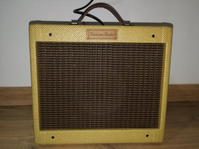

crufio62
por el 13/11/2018
Ya tengo en mis manos el bicho. A simple vista se ve que está perfectamente construido y ensamblado. Muy bueno el detalle del dossier con las especificaciones técnicas y fotos del montaje.

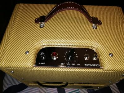

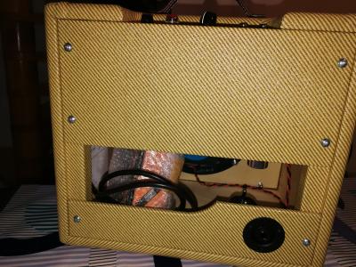

crufio62
por el 14/11/2018
Gracias,
Os dejo unas fotos por aqui. Ayer solamente tuve tiempo a ponerle las válvulas. A ver si esta tarde saco tiempo para probarlo como se merece.
Sin duda, repetiré en el futuro con un 5E3
