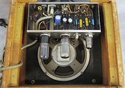

Hola muy buenas!!! Qué altavoz recomendáis para estos pequeñines, ahora lo tengo con un Jensen C8R, estoy mirando de ponerle uno con imán alnico, que tal los Weber Signature?? O mejor un Jensen P8R?? A ver si alguien me puede arrojar algo de luz.
Gracias de antemano y recibid un cordial saludo!!
Luisito Baneado
por el 15/11/2018
Yo le pondría un Jensen p8r que es mas corde con lo históricamente correcto.
De todas formas estos chiquitines donde suenan bien es en una buena 1 x 12.
Es otro mundo.

Muchas gracias Luisito, te haré caso ya que de esto sabes un rato, le pondré un P8R, en cuanto le haga un par de apaños al chiquitín cuelgo fotos, seguramente no será aun con el altavoz nuevo.

Este es uno original de 1958.
fender actualmente pone el weber, pero yo considero mas adecuado el Jensen por ser mas similar al original.

A ver cuándo pida el altavoz que tal suena, ahora con el C8R lo considero demasiado chillón....pero claro, no he podido comparar con más altavoces.

Bueno ten en cuenta que el recinto acustico es muy canijo y que los altavoces canijos andan escasos de grabes.
Por ese sonido algo a lata son buenos estos tipo de amplis para slide y blues.
Pero ojo, es conectarlo a una 1 x 12 de calidad y cuela por un tweed deluxe 57.
Yo tengo un Champ pero tambien un par de tweed deluxe, uno en cabezal y otro en combo.
Ya digo en casa si uso la misma pantalla se parecen mucho.
Por cierto en una de mis pantallas tengo un Jensen p12q de alnico que es lo que mejor le va a estos amplis a mi gusto.
Tambien tengo el mismo altavoz en el combo tras tener un tiempo un v30 que no sonaba mal pero que resultaba muy pesado.

Si lo haces no dejes de probar el champ usando eñ tweed deluxe como pantalla :)

#374 Cuidado si tienes un mueble con dimensiones originales que los Altavoces de Alnico como el Jensen P8R no entran por dimensiones y el imán toca en las válvulas.
