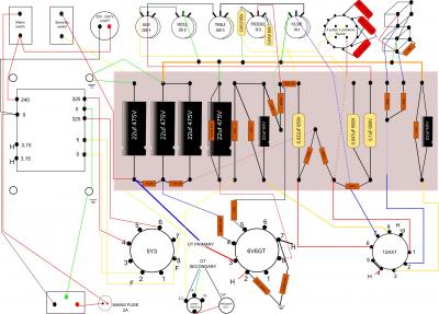

Por cierto tokai como va el tema de la retroalimentación en el black face, veo una resis de 22 k por ahi pero no veo un cable de ella al secundario del trafo?,
Ups, se me había pasado esta pregunta, es que no tengo tiempo pa na.
Sí que se ve, la de 22K va al secundario de 3,2 ohms, es el cable amarillo. Ya de paso dejo el esquema que diseñé para la versión más limpita de lo que habéis bautizado como Champtone versión limpia :D

#254

:jajajaja: misterios del Windows.... te dejo la foto original....
PD: Pues no hay manera sale invertida!
Tokai
por el 09/09/2016
Nuevo intento.....

Perfecto, muy agradecido
