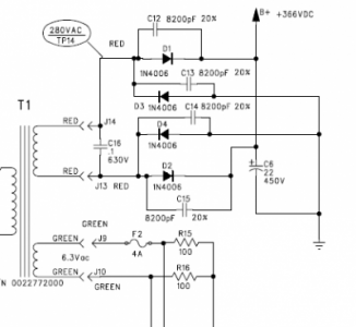

Pero básicamente, el esquema del 5F1 es idéntico al original, con los mismos condensadores de filtrado en número y en valor, salvo que la rectificación es a diodos y sigue el esquema que adjunto. Todo eso que ves ahí va antes de la resistencia de 1K y 5W que a su vez da entrada el voltaje correcto DC a a la placa.
La única diferencia con este esquema es que los diodos son los 1N4007 normales y el valor del condensador C6 que es el del que hablamos, que en lugar de ser de 22uf lo puse de 220uf 450V
Con ese diseño en la rectificación + la resistencia de 1K tengo cero hum y 345VDC en la entrada a la placa.

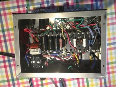

Y otra foto de cómo quedo el montaje, apretadito per funcionando a las mil maravillas. En la parte de la izquierda la parte de la rectificación y como ubiqué tanto la resistencia como el condensador electrolitrico de 220uf 450V que como veis pequeño no es.
Todo materiales reciclados o sobrantes, a excepción del chasis y la base de fibra, como decía FMK es otra de las partes que te motiva, reciclar componentes.
