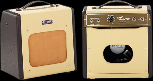

Pues tu Fame Tube 5 (que antes fue mío) vendría a tener una base Champ 600, que un poco es la versión moderna de los Champs de los que hablábamos, con un precio "más asequible" para estudiantes que practican en casa.

Y dejando el offtopic que despues me riñen como siempre.. y ya que estamos hablando del Champ 5f1 y el Champion 600.. podríamos mencionar las diferencias que existen entre estas dos versiones.. La gente (y me incluyo) a veces se lia con ellos, al tener el mismo nombre.. Fender Champ.. pero por lo poco que se, no son para nada lo mismo.. :okis:
Por otro lado, quizas no sea el mejor video.. pero me parecio interesante por la eleccion de amplis que usa para comparar: Fender Champ 600, Fender Tweed Champ 5f1 y mi sueño húmedo por culpa de el siempre maligno Luis, el 5e3 Deluxe..
Champ 600 vs 5F1 Tweed Champ vs 5E3 Deluxe

La diferencia por lo poco que yo se entre un tweed y un blackface es el tonestack que dulcifica el previo y le da otro caracter, asi que el Champion 600 por fuera es anterior al tweed, pero por dentro es algo muy distinto, un blackface con graves, medios y agudos, y recti a diodos.
Si, ya se que no tiene potes de tono, pero porque los lleva fijos, pero los tiene. Asi que suena mas a
Backface que a Tweed o modelo TV que corresponderia al mueble que lleva.

Presentado por primera vez en 1949, el Champion 600 (altavoz 6" ) con la designación de circuito 5B1. Amplificador de 3 vatios, con un mueble de estilo "Frente TV"; en dos tonos de amarillo y marrón cubierto de vinilo.

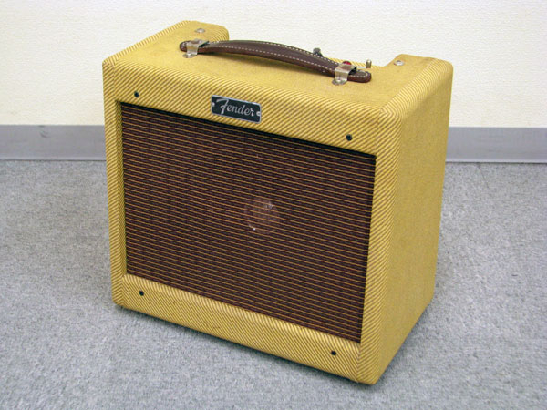

Este estilo se mantuvo hasta 1953, cuando el estilo del gabinete de Fender cambió al diseño "Wide Panel" con una cubierta de tela de tweed .
Fender también cambió el nombre del circuito a "5C1", "5" la de la década (1950), "C" para la tercera revisión del circuito, y "1" fue la designación del circuito de la Champ. El circuito del 5C1 circuito era extraordinariamente simple, usando un pentodo 6SJ7 en la sección de preamplificador para proporcionar una única etapa de amplificación de tensión, uno tetrodo 6V6 en la sección de amplificador de potencia, un tubo rectificador 5Y3 y un solo mando de volumen sin tono controles.
En 1955 Fender comenzó a poner sus amplificadores en el gabinete "Narrow Panel" de tweed con un paño parrilla de color rojo sangre de plástico, y en ese momento el Champ fue nombrado oficialmente como Champ (modelo 5E1). A través de 1957, los Champs sólo tenían un altavoz de seis pulgadas, pero en 1958 el modelo 5F1 contó con un 8 ". Los circuitos de los 5E1 y 5F1 utilizan un 12AX7 dual triodo en el preamplificador para proporcionar dos etapas de amplificación de tensión, y una tubo de la energía 6V6GT unico para producir unos 5 vatios. Un Champ de esta época puede ser fácilmente fechado por el código impreso en el gráfico de tubo, por el código impreso en el altavoz o por su número de serie.

* Champ "600" (1949-1955, 2006-2013) - Se ha sustituido el Champ "800", modificada / reeditado en 2006

Bueno, para mi Champ clásicos son el Champion 600 y 800 primerizos, el Tweed Champ Wide Panel y Narrow Panel, El Silverface y Blackface y quizás el Champion 600 moderno va en esa onda aunque distinto como ya hemos dicho, por eso pertenece a la serie Vintage Modified, que es algo asi como con aspecto clásico pero interior puesto al día.
