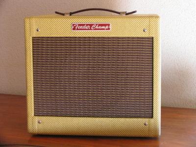

Entre todos ellos mi preferido es el Tweed Champ(5F1), un amplificador extremadamente sencillo en su diseño, con un solo control (el de volumen y punto) que sin embargo es capaz de cambiar su comportamiento en función de la guitarra y en la misma guitarra de sus pastillas. Si hablamos de su compañera de viaje ideal, para mí es la Telecaster con Texas Special y mástil de arce.... el tono que se obtiene es sublime cuando el volumen del amplificador está un poquito más allá de las 15h. Una delicia para el rock sureño. No es casualidad que muchos de los grandes interpretes de guitarra eléctrica hayan caído en esta adicción y hayan grabado muchos de sus temas más famosos con el.... Clapton, Gibbons, etc, etc,
Tradicionalmente se dice que no funciona muy bien con humbuckers.... pero eso no es del todo cierto, una Strato con Humbuckers suena de escándalo, una Les Paul no tanto, pero recuerda, hay una entrada low, por ahí y con el volumen desde las 12 en punto a las 15 en punto suena muy bluesy.
En cuanto a los altavoces, para este Champ me encanta los Jensen P10R, le dan el punto de agudos que necesita y lo hace crugir calentito calentito.

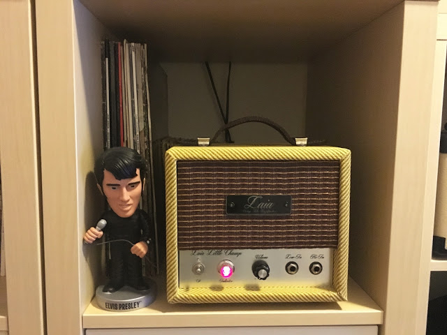

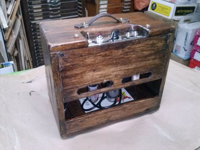

Os dejo unas fotillos de mi Tweed Champ, una versión muy particular que luce de vicio junto con los vinilos y “el Rey”

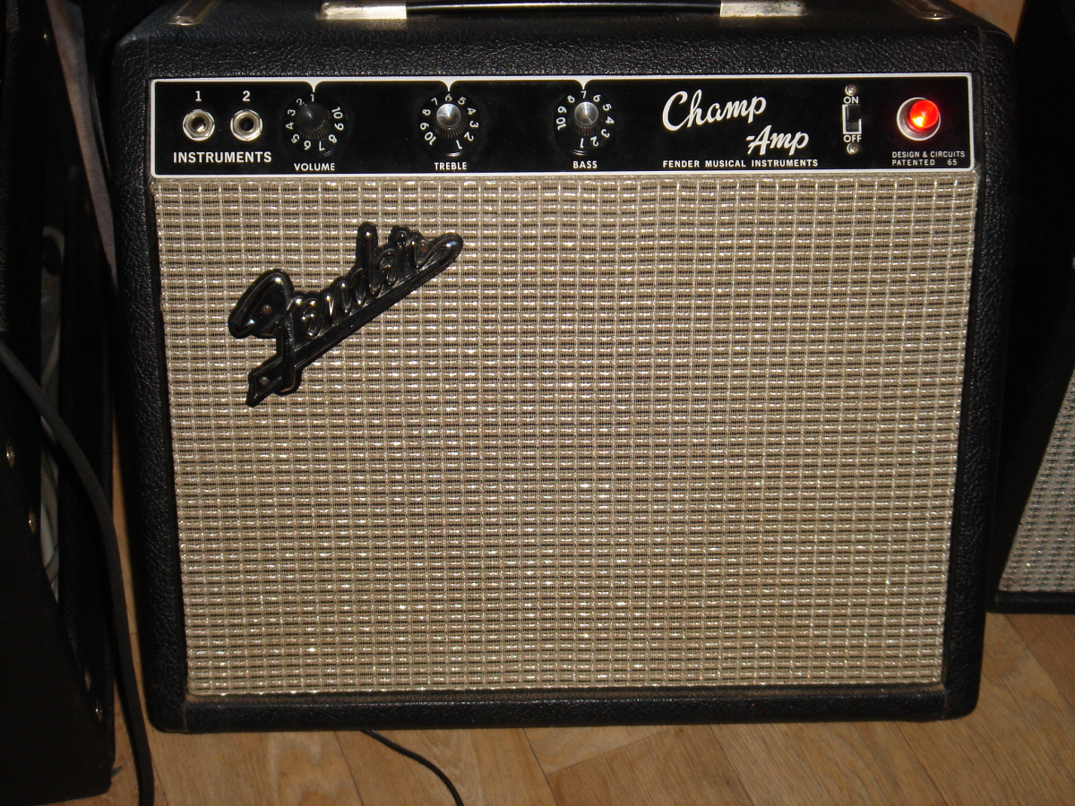

También me hice un Blackface Champ, de hecho modifiqué algo el diseño para meter un tone stack completo y un control de presencia, que puede replicar sin problema el circuito original y sonar como el Blackface original. También es una pasada, más afilado y limpio que el Tweed blusea de escándalo, y con el volumen a tope y un TS-808 junto con una Strato, suena a SRV por todos lados. Se come los pedales que da gusto y aunque mi debilidad es el Tweed Champ, con este disfruto muchísimo bluseando al estilo Texas.
Este ampli es curioso, se lleva muy bien con los Celestion, ya sea el V30 o el Greenback, y no me gusta tanto con los Jensen, al menos para mi gusto, quizá porque al tener un sonido más afilado, la calidez extra de los Celestion lo hacen sonar de maravilla.

Yo ya sabes que tengo el Tweed 5E1 del 57 clon que me fabrico el maestro Rocambole y al que le puse un traje de pino LCA Guitars, también tengo un Champion 600 al que le he acoplado un altavoz de 8" de los 50 (un P8R), que como ya sabes es mas similar a un blackface por circuito que al modelo original.

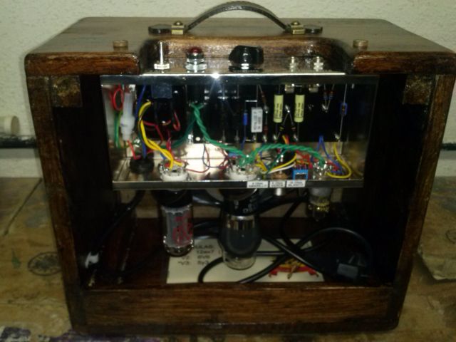

Aquí, un retrato del mío:

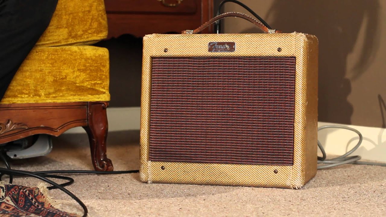

Y bueno ya que hablamos de Kits de Tube Depot etc, os dejo un vídeo demostrativo de como suena un Tweed Champ con una Strato Single coils.
El sonido empieza pasada la presentación de kit, unos segundos después, pero os dará una idea de la delicia de sonido que sale de un Tweed Champ
