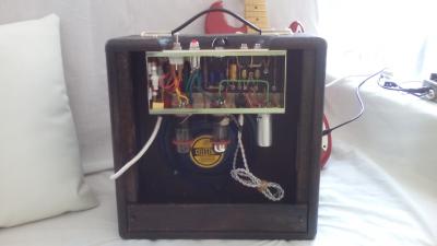

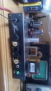

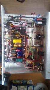

Y Este es el champ Black Face con presence, clon del de Tokai siguiendo su esquema (los botones son provisionales jeje.)
Es una maquina de gozar este oiga.!!!
Me lo he hecho de componentes que tenía por ahí en los cajones sobre todo nos, el trafo me lo bobinaron a medida para el bixo!, el bias tiene dos posiciones conmutables una el modo normal 820 ohms y otra el calentito con 470 ohms, para valvula de power que lo tolere...

Jojojo como molan esas imágenes enseñando las tripas, porno del bueno oiga!
fmk
por el 10/08/2016
Si son guapos al oido, por fuera y por dentro, estoy con algunos más a medias y medio plazo y algunas rarezas, pero esque los paré para hacerme este champ Black face que me ha entusiasmado con el stack de tonos y en general varios fender. Este champ tones no es muy complejo pero tiene mucho más cableado y componentes fuera de placa que muchos y con todo el stack de tonos el trabajo y componentes aumenta pero merece la pena la verdad, por la variedad tonal y el absoluto control de la equalización.
Sacas en un plis tonos AC/DC, Srv, gibbons, hendrix etc, y con un pedal das fuerza superbruta y machaqueo...
Aun tengo en lista un princeton y un super que ni se cuando veran la luz, alguno mas raro, otros 2 o 3 que tengo empezados y eso pero voy a hacer una pausa atemporal para disfrutarlos. Jeje
