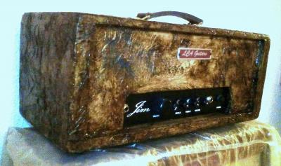

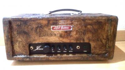

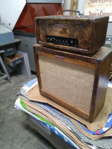

Pues ya le hemos puesto un traje de "Piel de Brujita" al Champtone de Fmk, y ya está preparado el chasis mecanizado para el mío, que será el próximo.

Vaya pedazo de mueble que se ha marcao Luisito, está guapo guapo la verdad,
He de reconocer que mejora el conjunto, y como en sonido el ampli va fenómeno, no se puede pedir más,
Mi agradecimiento personal !!! Por estas maravillas artesanales.

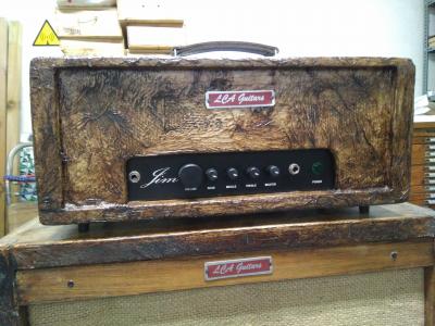

Ya en casa junto a sus ascendientes,
otra instantanea del ChampTones
" the black face a toda tralla Experience in the home coofe cup saloon" :santo:
Ya tiene casi el rodaje hecho,

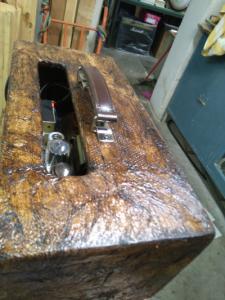

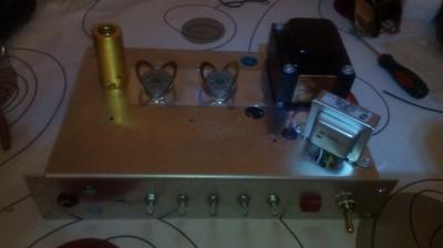

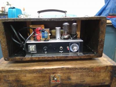

Fácil, tan solo tienes que comprar un chasis que te permita ponerle para arriba las válvulas, como hemos hecho nosotros, eso si, hay que mecanizar los huecos del trafo y las válvulas.
En primicia el Champtone Two, el segundo modelo que hemos hecho Fmk y yo del diseño del compañero Tokai, al que le estamos muy agradecidos porque sin él no hubiera sido posible.
Está terminado de montar, pero aún no se le ha metido corriente, hemos aprovechado un chasis de Tube Town al que jaman Jim, por supuesto hemos tenido que mecanizar el trafo Hammond, y los zocalos de la 6v6 y la 5y3
Es gemelo del Champtone One que ya tiene sonando y terminado en su traje piel de brujita Fmk, el de las fotos de arriba.

Entiendo que es porque quieres tener los controles en el frontal y no en la parte superior correcto?
Si no quieres tener que prescindir del chasis original, tendrías que ubicar los controles en la parte superior como en el combo y hacer el mueble a medida para darle sitio a las válvulas, de ancho y profundo será igual que el combo, pero algo más bajo que el combo ya que no necesitarás el espacio extra para el altavoz.
Si quieres los controles frontales, entonces tendrás que hacerte un chasis adaptado y mecanizarlo, lo que es bastante entretenido y diseñar bien donde se coloca cada cosa para evitar problemas y ruidos.
