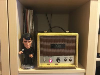

Mi Tweed Champ es este :D también es diferente
Luisito Baneado
por el 28/09/2016
Los de Tokai son especiales, ves uno y dices: "Es un Tokai Amp" :bailando:
Bueno, ahora que lo pienso, los míos también :mrgreen: aunque solo sean los muebles
Esa estantería del Ikea, cuantos sueños húmedos hemos tenido algunos del foro con ella, sino que se lo digan a Gerardo :jajajaja:
