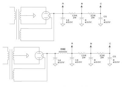

Ahí te adjunto la modificación de la fuente. La de arriba sería tal cual, y la de abajo ya con el choke añadido al filtro de alimentación. Tendrías que añadir además otro condensador de 16µF 450V antes del choke. El datasheet de la 5Y3 dice que no superes los 20µF, y si empiezas a sumar capacidades, ahí tienes 48µF; pero la válvula sólo "ve" la capacidad del primer condensador. Los demás están escondidos detrás del choke y las resistencias del filtro.

Gracias por los esquemás y documentación gráfica, veo que van entre el cable del pin 8 de la rectificadora a el positivo del primer condensador de filtro, antes de filtrar (osea el de la izquierda del todo el layout. )
Si pero no... Va del cátodo de la válvula rectificadora al primer condensador del filtro... Pero ese primer condensador pasa a ser el segundo, porque hay que añadir un primer condensador de filtro, donde se unen el cátodo de la válvula rectificadora y la entrada del choke.

fmk
por el 23/08/2016
yo me refiero a un cable concreto que va del pin 8 al + del primer condensador de filtro del esquema de fender, eso es lo mismo que tu dices no? de:
"Va del cátodo de la válvula rectificadora al primer condensador del filtro... "
si está claro que hay que poner ese primer condensador de 16 microfaradios y despues choque.
pero hablame de nº de pines...que de memoria como empecemos con placa, rejilla ,ánodo, catodo etc, como cada valvula va en unos pines distintos no me se todo de memoria ya tendría que tirar de los datashetts para verlo, es solo para saber que hablamos del mismo cable...o posición para el condensador y el choque, solo confirmamelo.
gracias.
despista2
por el 23/08/2016
Correcto, tienes que intercalar el primer condensador de filtro y el choke en el cable que va del pin 8 de la válvula al positivo del antiguo primer condensador del filtro.
