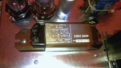

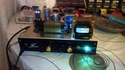

Bueno pues he probado a colocar la inductancia de 40w y aunque sera mucho mejor una de 5-10w, ya me ha sorprendido muy gratamente, la plante en el Champ BF que lo quiero sin ruido para grabar, ...tachan y con una ecc82, en previo al menos, cero ruidos, y con el Ampli a tope, ni hum ni na de na,
Así que Ampli listo para grabar, me hizo gracia que probe a grabar con el móvil pero no grababa ruidos del Ampli, solo ruidos del ambiente y la sala, y la calle.
Tokai que tensión te da a ti antes y después de los diodos de protección de la rectificadora a mi antes sobre 230 o similar y después de diodos ....0007 de esos solo unos 175 o así en alterna, no bajan demasiado? y en +b el tu Champ BF ultra?, creo que me va algo baja tengo sobre 300v .
Se puede calentar mas de lo normal el trafo si le caen en +b solo sobre 300v en vez de 345 o así?
En temperatura después de dos horas o mas a tope esta entre que se puede agarrar y casi no el entrehierro. Jeje
fmk
por el 25/08/2016
No queda mal esta inductancia, aunque es grande es mona, y yo tenia un buen espacio fuera del chasis parq colocarla. parece un trafo alargado y esta bañada en resina como los tratos, al menos parece de calidad, es la tira de antigua.

Una muestra de sonido grabada muy rápido y sencilla con el móvil pegado a la tela del altavoz, con guitarra Fender bullet de los 90 o antes, y un cono Celestion Blackback (greenback negro) de los 70.
Con la posición mas dulce de esa guitarra, posición 4, pastilla del medio+mastil.
Desde el segundo cero con el Ampli y volumen a tope y una ecc82 NOS

os pongo la sencilla muestra en mp3 por si no habeis podido oirlo en formato ogg que es mas bien de android.
ruido de fondo nada (solo cuando me giro y desenchufo jeje), hum nada y móvil pegado al cono y volumen al 10. en mp3 pierde algo pero se hace uno una idea, blackface limpico total !!!
