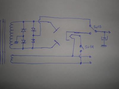

despista2 escribió:
Se me ocurre una forma simple pero muy poco ortodoxa, con un circuito mixto
...Estoy como tonto, pero sin el "como". En ese circuito sobran los dos diodos que van a los anodos de la valvula. Se pueden poner, pero no valen pa ná

#71 #75
Muchas gracias por pasarte despista2!! Se agradece un montón tener por aquí a alguien que realmente sabe de esto, ya ves que acabamos de ver que ese trafo también se puede utilizar para alimentar un ampli como el Champ :ok: cuando yo me hubiera ido a lo fácil y comprar lo que conozco :D

"Tokai" escribió:
ya ves que acabamos de ver que ese trafo también se puede utilizar para alimentar un ampli como el Champ cuando yo me hubiera ido a lo fácil y comprar lo que conozco
Bueno... Todavía seguiríamos teniendo el problema de la alimentación de filamentos. Lo más sencillo sería usar una válvula que se alimente a 6.3V. Con una EZ80 sería más que suficiente para un champ, y sólo consume 600mA de filamentos. Otra vez saliéndome de la ortodoxia... :oops:
despista2
por el 12/08/2016
...Y ya el colmo de la herejía, una versión "dual rectifier" :p
