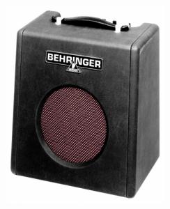

Joder verdad, ahora lo veo barato. Buscaré las placas y a hacer el mueble, la caja la aprovecharé de un mini ampli behringer que tengo por ahi.
Ya se que soy cutre pero es para mi jeje

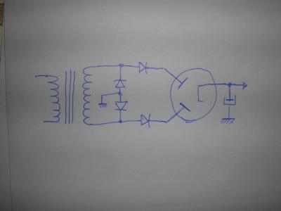

Tokai escribió:
quizá hay forma de utilizarlo y llevarlo al puente de rectificación... pero no sé como....
Se me ocurre una forma simple pero muy poco ortodoxa, con un circuito mixto. No he visto que lo haga nadie, pero sobre el papel funciona perfectamente, y manteniendo al 100% el carácter valvular del rectificador.
