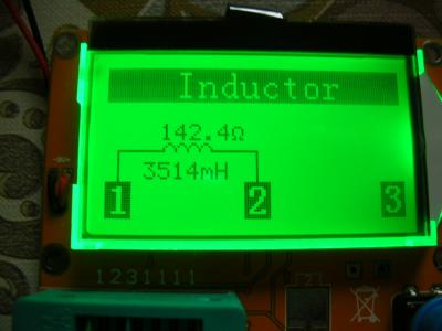

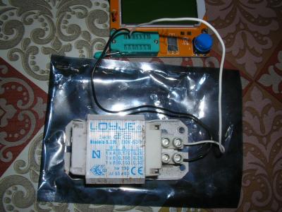

Y hablando de chokes, aquí está el "choke alternativo" que le recomendé el otro día a fmk...
Luisito Baneado
por el 21/08/2016
Barato, facil de encontrar y efectivo.
