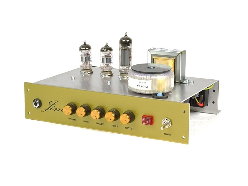

La diferencia con el de Fmk es que yo he escogido los faceplate y botones estilo Marshall, asi que externamente el aspecto será el del Jim original, aunque las tripas no tengan nada que ver. Un ampli con aspecto Marshall pero sonido Fender Blackface.
Excatamente así:
Luisito Baneado
por el 28/09/2016
Tokai escribió:
Si quieres los controles frontales, entonces tendrás que hacerte un chasis adaptado y mecanizarlo, lo que es bastante entretenido y diseñar bien donde se coloca cada cosa para evitar problemas y ruidos.
Precisamente en el mío estuvimos un buen rato decidiendo como colocar todo, y yo mismo me encargue del mecanizado de todo, como estos chasis del Jim son de aluminio fue muy sencillo el cortado del gran cuadrado para el Hammond lo hice con un caladora y los de las válvulas con la Dremel.

Claro el tema es que los controles estén en el frontal, pero ya que es el primero que voy a hacer, y estoy muy pez. Pues voy a pasar de modificar chasis y demás..
Ya que en el kit que pediré en breves ya me viene el chasis para el combo.
Matizare bien si lo hago cabezal con los controles hacia la parte de arriba o como el combo original.
Esque cabezal con los controles hacia arriba puede quedar un poco extraño no?
