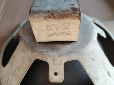

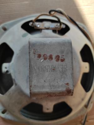

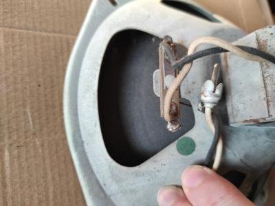

Buenas tardes!!
Tengo cascado el altavoz original (el Oxford 8EV) de mi Vibro Champ, y voy a comprar un Jensen P8R para reemplazarlo.
Veo en el Jensen que están marcados perfectamente visibles los polos + y -, pero en el Oxford no!!
Supongo que el negro es el negativo, y el blanco es el positivo. ¿Alguien me lo puede confirmar?
Gracias!!
toni diaz
por el 11/04/2021
Has la prueba de la pila, si al conectar una pila el altavoz sube el cartón donde tengas el positivo de la pila es el positivo.
De todas maneras en el conector el punto es el positivo y el aro exterior negativo
