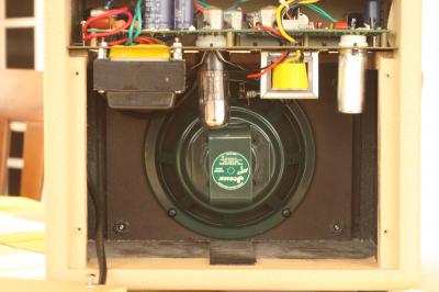

Mira os pongo una foto del Fame, con el 6 de alnico.
Me sobra por arriba 1,5 centímetros y ya toca con el chasis, me hace falta dos pulgadas, que son unos 5 centímetros...En el fame no se puede alojar un 8, No hay sitio por altura.

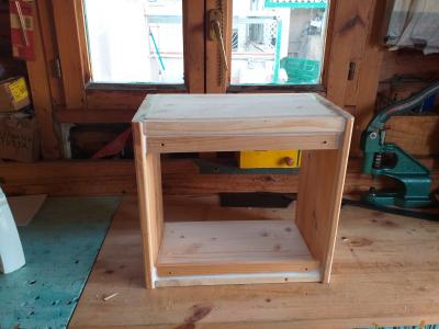

Bueno, le voy haciendo un mueble para el Sweet Baby, el clon del champ con rectificadora.
Le estoy haciendo un mueble lo bastante grande para colocarle un 8 si quiero.
Me parece que le voy a hacer un par de tablillas intercambiables por si le quiero colocar un 6 y un 8...Patadón y Pelota palante. :D :D :D :D :D
ocha
por el 15/01/2019
#395
Va cogiendo forma el mueblecito. A ver si lo tengo acabdo para el viernes.
