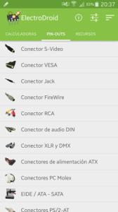

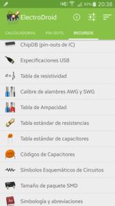

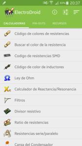

Buenas!
Para todos aquellos que siempre estáis con el soldador en la mano y haciendo cálculos de circuitos os recomiendo una App que llevo bastante tiempo usando y va realmente bien para tenerlo todo a mano en el móvil o tablet, la van actualizando, hay una versión free, pero cuesta menos de 3€... Se llama Electrodroid, adjunto capturas de pantalla de algunas opciones.
Saludos!

#226
Otia, ni la conocía, gracias por el aporte!

por el 28/08/2016
jeje la uso desde la version beta, buenisima
