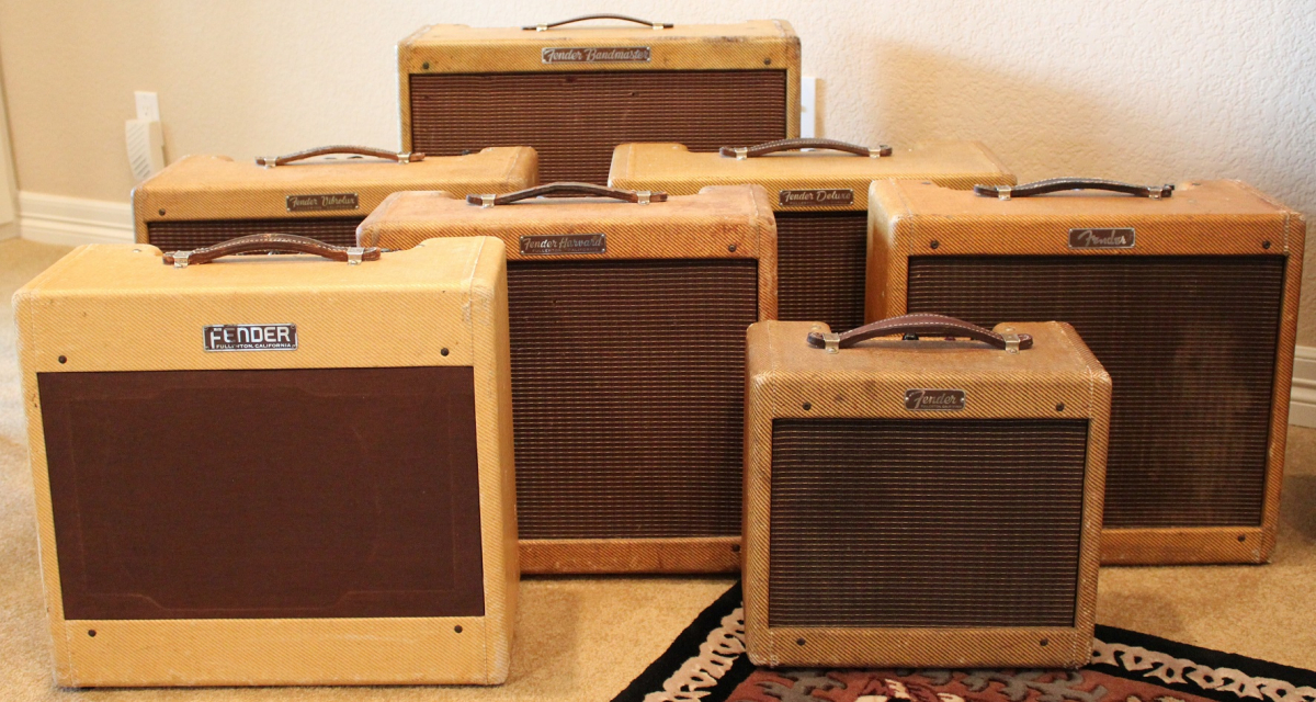

Atroz escribió:
Esto ya es... un sindiós!!!
Hombre, al menos tener unos pocos de estos, ya que estamos en el hilo :jajajaja:
