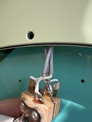

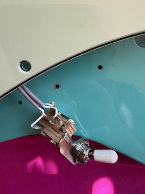

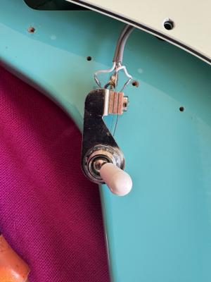

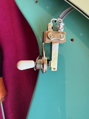

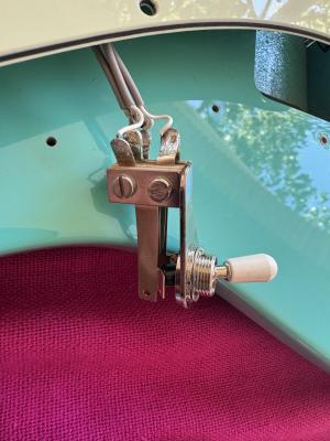

Hola compis, os cuento lo que ha pasado. Tenía una guitarra Fender Telecaster Deluxe en mi trastero ya que tengo otras guitarras y está la tengo a la venta y prefería no tocarla. Pues bien ayer fui al domicilio de un comprador y cuál fue mi sorpresa y decepción que el switch está estropeado (va muy duro, hace ruido al cambiar de lo duro que está) así que no hubo venta.
Bueno estoy mirando de cambiarlo yo y he quitado los tornillos del golpeador para ver cómo es la pieza que tengo que cambiar.

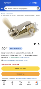

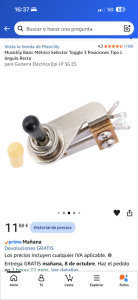

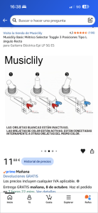

Puedo ponerle el de 10€? O mejor ir a por el de 40€?
Le puedo poner uno de tres posiciones también pero que sea otro sistema? Es decir tipo gibson? Lo digo porque ese sistema que trae parece un poco arcaico.
Gracias de antemano y saludos!

Perdón no sé si el hilo va aquí…y por otro lado se me ha ocurrido echarle 3 en 1 y creo se ha solucionado 😌
Moody
por el 07/10/2026
Con un problema similar utilicé limpia contactos con residuo 1. Después de 3 años sin problemas.
