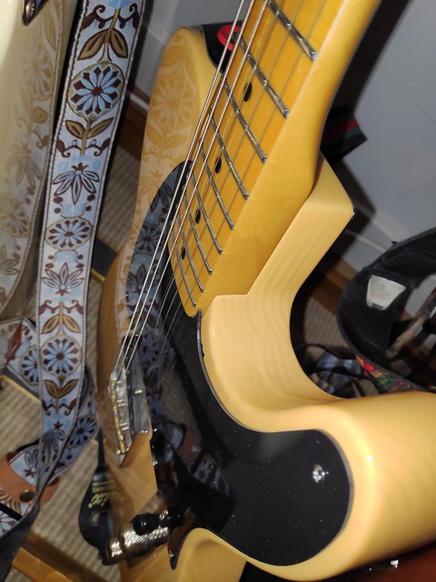

Después de esto compré un golpeador de Esquire. Probé a ponerle una P-90 de mástil oculta debajo del golpeador, como alguna Custom Shop que sacaron. El problema es que el hueco no es lo suficientemente profundo y la pastilla abomba el golpeador. No sonaba mal, pero tampoco me flipaba.

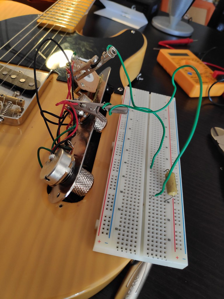

Al final la convertí a Esquire: puse una Lollar Vintage T en el puente, cambié el selector a uno Fender y seleccioné un condensador viejuno mostaza probando con una breadboard. Este condensador, para la tercera posición del circuito Esquire (sin tono, directamente el condesador) le da un sonido a wah medio pisado. Mola. La Lollar suena que te cagas.

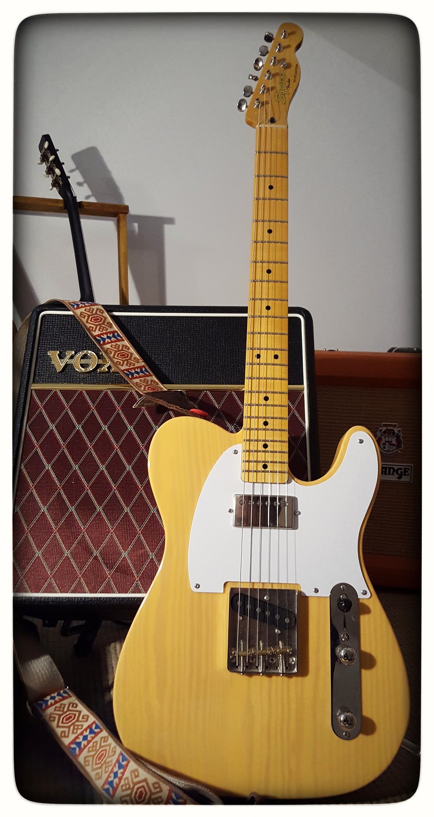

Yo le pondré si o si una wide range en el mástil, porque soy mucho de esta posición y las WR me parecen óptimas. Sin prisas.
El problema es que las auténticas son caras (las de la época obviamente, pero las copias tipo The Creamery también), Fender fabricó a posteriori prácticamente simples humbuckers con la apariencia de las originales de Seth Lover.
La 72 Reissue de Fender no obstante está bien de precio y creo que se le acerca bastante, hay quien las prefiere a las originales porque tienen un punto más de brillantez equilibrada.
Imagino que el pote de volumen tendrá que ir a 500k, si alguien puede recomendar un condensador óptimo para la combinación H - S perfecto, o cualquier otra indicación respecto al cableado.
La pastilla de puente que tengo para instalar es una bomba hecha a mano por Dave Walsh de Eternal Guitars, ahí estoy servido.
