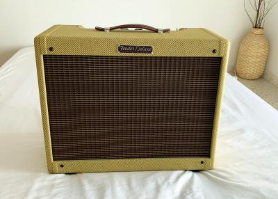

"Nge" escribió:
Lacado: la última de las modificaciones que le hice fue lacarlo. Me vido en crudo, muy parecido a lo que es un estuche tweed de una Fender, así, muy amarillo limón tirando casi a verde. No le hice fotos en su día, tengo alguna del tipo que me lo vendió, pero en realidad en la foto parece más bonito de lo que era.
Imagen no disponible
La imagen que iba aquí es esta. Ya no me deja editar.
index.php?controller=forum&action=view_attachment&attachment_id=170503

Centrándonos en tu ampli, no puedo más que darte la enhorabuena, se ve que sabes lo que haces y lo has dejado perfecto, es un ampli para toda la vida, y que por si sólo sin enchufar adorna donde lo pongas, y cuando lo enchufas entras a otra dimensión. Si además te ha aconsejado Rocambole, el ampli no tendrá que envidiar a los 7ender actuales de casi 3000 €
Veo que tienes puenteados los canales, no termino de sacarle el rollo a eso, lo he intentado varias veces pero finalmente termino jugando con los dos canales sin puentear, si te apetece escribir como lo usas tal vez puedas abrirme los ojos
El color te ha quedado precioso, el mío también está así, un poco más clarito, con el tiempo la nitro se va oscureciendo, espero que no se te ponga negro del todo :D
Yo toco con él en casa, creo que ahí puede estar la clave. De hecho, al volumen que toco yo, la interacción entre ambos potes de volumen (sin puentear) es inapreciable. Yo los puenteo porque con el canal 1 juego con la cantidad de graves que quiero; hay una diferencia bastante notable entre los graves que me saca el canal 1 y el 2. Resumiendo: me enchufo en el canal 2 brillo, puenteo del canal 2 al canal 1 brillo, subo el canal dos "al gusto" y lo complemento subiendo un poco el volumen del canal 1 para dar más empaque a los graves.

Un buen consejo sería, después de cada mano, esperar a que seque bien, verlo con diferente luz y ya luego decidir si le hace falta otra mano. Desde luego que como oscurezca más se va a convertir en un blackface :mrgreen:
El caso es que yo diría que éste se ha aclarado un poco con el tiempo. Con un poco de suerte el tinte de Amazon que le eché es de la misma calidad que el que llevaban las Les Paul en los 50.
