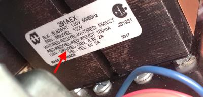

Creo que deberías revisar el circuito para comprobar si quien lo fabricó incorporó en el circuito de alimentación de los filamentos, las resistencias que hacen de tierra para ese devanado del transformador.
El 290AEX no lleva salida a tierra en el devanado de alimentación de filamentos, por lo que es necesario instalar un par de resistencias a tierra de 100 ohms y 1W. Estas se suelen instalar en los pines 2 y 7 de la primera válvula de potencia que recibe los cables de alimentación del transformador y de ahí a tierra. Esto reduce el humm que introduce esta alimentación. Si no los lleva, son con toda seguridad el motivo de los hums que indicas.
Si no es eso, entonces hay que empezar a mirar la conexión a tierra del jack de entrada, que suele ser otro de los sospechosos habituales.

Gracias O2O. El mío es el 291AEX, sí lleva salida a tierra. Ya pensé lo que me dices de las resistencias, pero parece ser que si tienes devanado central es mejor usar éste:

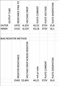

Otro tema. Haciendo el cálculo de disipación de Uncle Doug me salen unos valores demasiado altos, por encima de los 14w de las JJ 6V6
index.php?controller=forum&action=view_attachment&attachment_id=164048
He pillado una 5Y3 Sylvania NOS para ver si puedo bajar un poco el voltaje B+, por no subir la resistencia del cátodo y dejar el circuito lo más parecido al original. La rectificadora actual es una TAD 5Y3GT, que parece ser tipo la Sovtek o la JJ. No sé qué pensáis, ¿puede ser ese el problema?

Ostras OK. No se porque he dado por hecho que era igual que el predecesor. Veo que lo han mejorado. Disculpa.
