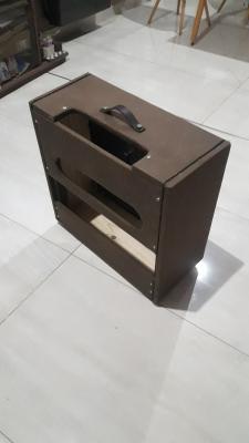

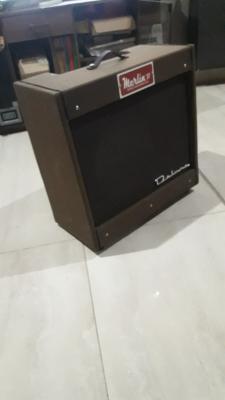

Hola a todos!! Estoy comenzando a armar un 5E3, hasta ahora estoy decidido a realizar la versión de Dumble. Ya tengo unas hermosas valvulas Mullard NOS, chasis en acero inox mecanizado y el mueble tipo combo con un celestion.
Ahora la cuestión sobre los mods:
Quiero agregar un volumen master con un push pull ya que tengo perforado el chasis y también agregarle un loop fx. Ahora bien no se si puedo utilizar las mod de rob de estas cuestiones combinadas. No se si se puede poner una cosa u la otra.
También no se si es eficaz el loop de fx. Quiza no vale la pena.
Por otro lado voy a poner el switch para bajar la potencia.
Y aquí lo ultimo: quiero poner el selector se feedback y leed chanel.
Es posible todo esto en la mod de Dumble? Gracias compañeros.
