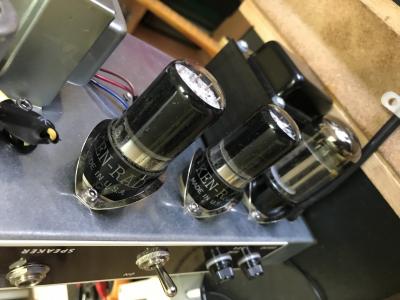

Buenas noches chicos os presento después de años y años batallando con tubos Serios , los que considero los mejores 6v6 jamás construidos .
Kentucky Electronics .
Informó que tengo todavía algunas parejas matcheadas.
Sin usar de 1942 y algunas del 44, el precio es caro pero os comparto la información .
Es algo que hay que saber apreciar pero aquí os lo dejo.
