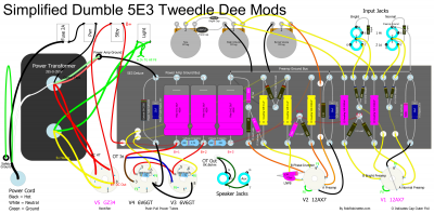

Que interesante! En qué consiste esa mod de Dumble?
Es ese mismo!! En un principio el tipo se ganaba la vida modificando Fender's.
La mod de Dumble para el deluxe vuelve menos "pastoso" los graves. Modifica básicamente el tamaño de los cap de filtro por otros de mayor tamaño. También cambia la rectificadora y algunos detalles más.

¿Sabes qué es lo ocurre en un Deluxe original si cambias una 5Y3 americana por una GZ34?
La alta tensión crece alrededor de 40 o 50 voltios y el ajuste de bias original se va al garete. De una disipación global de alrededor de 13,5 vatios por válvula pasa a unos 18.
