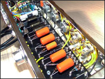

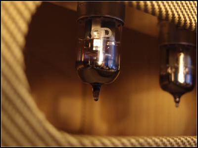

Mi tweed es un clon de un circuito 5E3 que he medio creado yo mismo a mi medida. Digo "medio" porque compré el chasis con todo el circuito ya montado a mano por la gente de Granada-audio, a quienes desde aquí les mando un gran saludo porque han sido superamables y han realizado un trabajo de auténtico profesional (más abajo pondré algunas fotos de las tripas). Como todos los tweed deluze lleva 2 válulas 6V6 de amplificación, una rectificadora 5Y3 y 2 válvulas en el previo (inicialmente 12AX7, aunque luego cambié la primera por una 12AY7 para dar más techo de limpio). El resto del ampli me lo hice yo, con un par, porque es la primera vez que me liaba a hacer algo así, y creo que ha sido la última.

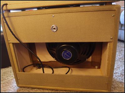

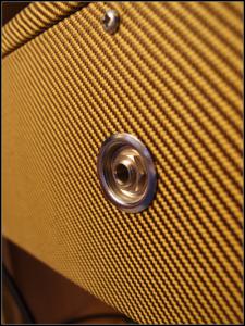

Tanto el mueble del cabezal, como la pantalla lo hice desde cero. Cometí algunos errores, el más gordo es estético. Compré la tela tweed directamente a China por un precio realmente bajo, y claro, al final lo barato sale caro. Era demasiado fina y se deshilachaba con facilidad en el corte. Además la cola empapaba la tela demasiado y en algunas zonas han quedado pequeñas manchas, pero bueno, eso hasta le da aspecto viejuno que con el tiempo casi hasta me mola, jejeje.

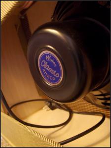

Para la pantalla 1x12 compré un cono Weber Alnico 12A150 a un forero, y creo que ha sido una gran elección para este bicho.

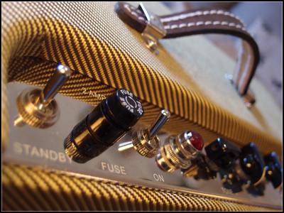

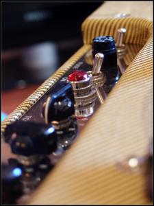

Aquí van algunas con más detalles del acabado ...

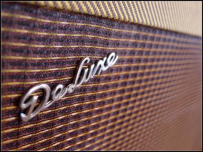

La placha "Deluxe" la compré por ebay y pertenecía a un Ford Deluxe de 1941 ...

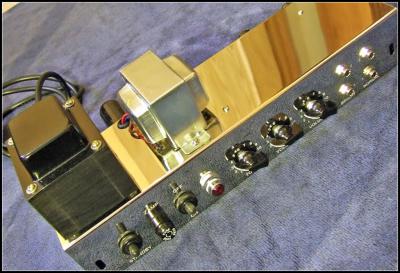

Ahí van unas fotos de las tripas. Condensadores Orange Drop y resistencias de carbón. Los transformadores son hechos a mano siguiendo las especificaciones originales y por un maestro bobinador (¿se dice así?) de Granada.

Yo no tengo un Deluxe, pero me encantan, este en especial está hecho PTP como los originales, aunque a mi personalmente me gusta más el Deluxe Reverb del 65, por el sonido. Por cierto, no podrías haber hecho una elección mejor para el cono, es lo mas semejante de hoy en dia a esos altavoces de alnico (Aluminio, Nickel, Cobalto en el iman, casi na) de la época.
