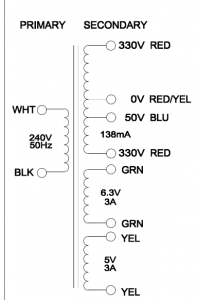

Alguien dijo por aquí que los trafos de Granada Audio solían fallar....pues me ha tocao. La salida de 6,3V deriva a tierra.
Ahora pillaré un Hammond en retroamplis, al final lo barato sale caro.
elsimple
por el 13/10/2017
Pues ya he cambiado el trafo y resulta que no son exactamente iguales, el granada tenia un cable conectado a tierra debajo de la placa y al hammond le falta, en cambio tiene otro de 50v que no se usa en el tweed deluxe. Y ahora me hace un ruido criminal, los cables van por donde los otros y misma longitud.
Será ese cable que falta? es un hum exagerado.
Se os ocurre algo?

Supongo que has instalado un Hammond 1750E o 1760E, ¿correcto?
Edito: era el de potencia... :colleja:
El 290BEX, ¿correcto?
rocambole
por el 13/10/2017
Rojos y amarillos a rectificadora.
Verdes a filamentos.
EL AZUL QUEDA SUELTO Y AISLADO.
EL ROJO/AMARILLO VA A MASA (a través del standby y el fusible si quieres).

Sí el de potencia jajaja, cableado tal y com dices.
El anterior tenía otro cable cable que iba a tierra y este no
rocambole
por el 13/10/2017
Pues entonces lo único que se me ocurre es que revises todo bien. Si desconectaste algo para hacer la obra, asegúrate de que lo volviste a poner en su sitio... :roll:
