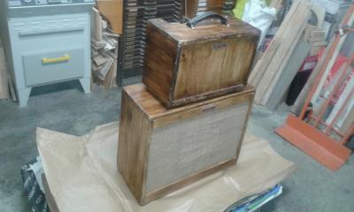

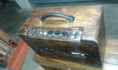

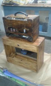

Yo he sacado unas fotillos del cabezal sobre alguna de las pantallas que tengo por el taller :)
Curioso el colorcillo del cabezal que tiene un año más que la pantalla. Estos muebles envejecen bonito, al contrario que los de Tolex, y me consta que Sergio ha dado unos cuantos bolos con él y lo ha transportado en el maletero de su coche.
Ahora está más bonito que cuando salió del taller hace un año justo.

Si, parece demasiada clarita la pantalla, mola mas oscura!!!, A mi el tolex no me motiva demasiado... prefiero madera al natural con un buen barniz!!! :)
Luisito Baneado
por el 07/07/2017
Las mías cogen color con el tiempo, y algún roce que se ha llevado pequeño que le da su toque relic. :)
El tolex es un sufrir constante, y el tweed ya no te digo nada como no este bien barnizado. Hablo de alguien que usa los equipos en bolos, traslados, etc. si lo tienes en casa y no lo mueves no hay problema claro.
