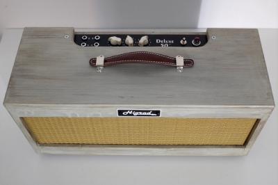

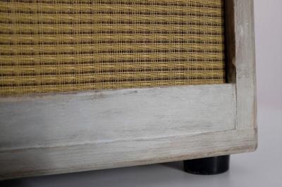

Hola muchachos :), aunque ya he puesto un anuncio que busco grill cloth o rejilla frontal, tipo así Fender, se que en este hilo mucha gente se construye sus propios muebles para los tweed, y lo mismo tiene por ahí algunos retales grandes :)
Estoy buscando el típico amarillo con líneas de marrón, pero no se sí lo mismo alguno tiene de otro tipo, como si tiene incluso tipo marshall o la que sea, como aún no he comenzado hacer nada de madera, aún estaría a tiempo de dar el acabado que fuera en función del color del frontal, aunque ya tengo una idea final ... Es para modificar el blues Jr ... otra vez jajajs
Gracias ;)

Gracias Rocambole :)
Si, tengo varias tiendas vistas, pero como mi idea era trozos más pequeños, ver si alguien tenía retales que me viniesen bien, sino pediré un trozo grande ... Aunque como me sobre, ya estaré pensando en hacer otra pantalla más sólo por gastarlo jajajs ... Gracias por la info , aunque ya había comprado varias cosas en esa tienda ;)
Horacio Tweed
por el 11/05/2017
Sabes Rocambole, al final creo que pediré ahí, mirare ya de paso algún asa, patas y así me ánimo a pedirlo todo, total, al final por querer ahorrar unos euros voy a estar to liao que si espera, que si mira ... Jajajs
