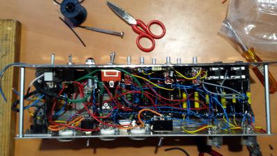

Cuando estaba a punto de terminar me doy cuenta de que me falta un condensador de 0,0047uf, me va a salir carisimo con los portes, he aprovechado y he pedido dos tung sol 6v6gt, porque las válvulas Rusas que pille tienen muy mala pinta.
Jon Mirena
por el 25/02/2018
Ciertamente ha quedado un poco sobrecargado
Jon Mirena
por el 26/02/2018
Pues ya he pillado el fusible y lo he enchufado :shock: ha funcionado a la primera :sorprendido:
Eso no se hace, me ha quitado toda gracia de buscar ese fallo tonto :D
Es el primer ampli que funciona a la primera.
Jon Mirena
por el 26/02/2018
Y además me ha encantado como suena.

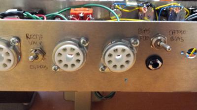

Respecto a las modificaciones la que menos noto es la rectificación de válvulas o diodos, no lo distingo :( el que más se nota para mi es el selector de resistencia de cátodo y después el de feedback. El selector de pentodo triodo se nota el volumen pero a parte de éso no le noto diferencia en el sonido.
El tonestack del canal lead no he podido probarlo porque todavía no ha llegado el condensador que me falta.

Te refieres al selector de resistencias de cátodo? Es un selector que permite cambiar entre tres valores de resistencia de cátodo en las válvulas de potencia, cuando lo tienes en bias por resistencia de cátodo el valor de la resistencia determina como se ajusta, lo tengo con el valor nominal del 5e3 y otros dos valores más bajos.
