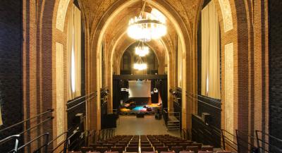

Yo tengo un combo y un cabezal ambos hechos por Rocambole. En locales pequeños he usado el combo a pelo, en locales mas grandecitos me he llevado cabezal y pantalla aunque iba microfoneado, si el escenario es muy grande como el caso de esta Iglesia convertida en plato televisivo en donde hemos tocado, de esta forma he conseguido oirme bien yo aun estando separado bastante del ampli, prefiero que el tecnico de sonido me meta mas en mi monitor de escenario los instrumentos de los compañeros y yo oirme de mi ampli.
Para que os hagais una idea es este "teatro capilla" con el escenario justo en el centro del crucero

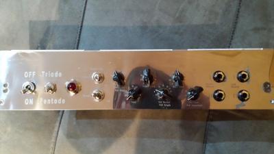

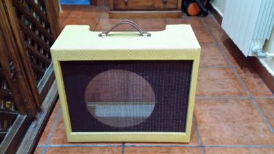

Os voy a pasar unas fotos del 5e3 que me estoy haciendo

Que chulo! Que modificaciones lleva?
Jon Mirena
por el 15/02/2018

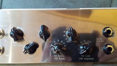

Tiene mas botones que el original si, lleva selector de rectificación solida valvula, selector de bias fijo o catodo, selector de 3 valores de resistencia de catodo, selector feedback normal o bypass de condensador de catodo, activación de extensión de tonestack para el canal lead, seleccionar condensador de brillo en canal normal, volumen master.
Creo que eso es todo.
Todavía lo estoy haciendo y me esta costando meter todo.

¿Ese chasis ya venia con las modifis o has tenido que hacer un faceplate nuevo?

El ampli es una mezcla de modificaciones propuestas por robrobinette y de un proyecto de 5e3 de tuve town, el chasis lo compre en tube town que venia con bastantes agujeros y le hice algunos mas, el faceplate me lo hice con un trozo de inoxidable y una grabadora laser (quien no tiene una en casa?)
Es el tercer ampli que me hago y quería complicar un poco mas por avanzar en el aprendizaje seguro que después algunas funciones no las utilizare nunca.

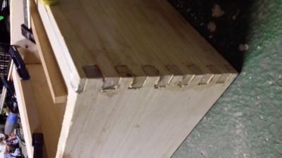

En cuanto al mueble las uniones están hechas a mano con sierra y formon y ajuste con lija, no tengo nada en contra de hacerlo a maquina con fresadora, es que no tengo fresadora :D (salen como unas 9horas por mueble hacer las uniones)
Luisito Baneado
por el 15/02/2018
#1725 Esa cola de milano tiene su curro hacerla a mano.
Tiene mas merito asi.
Nueve horas no es nada, yo empleo mas en los míos.

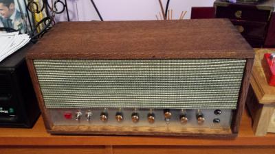

Si la verdad es que estos sabia que luego irían tapados y ajustas un poco menos y alguno lleva tira de madera encolada para relleno. Haciéndolo fino fino para que se puedan dejar vistos no quiero imaginarmelo
Jon Mirena
por el 15/02/2018
Este es otro que hice y si era madera vista, pero con masilla y como estaba oscurecido con nogalina quedo bien
